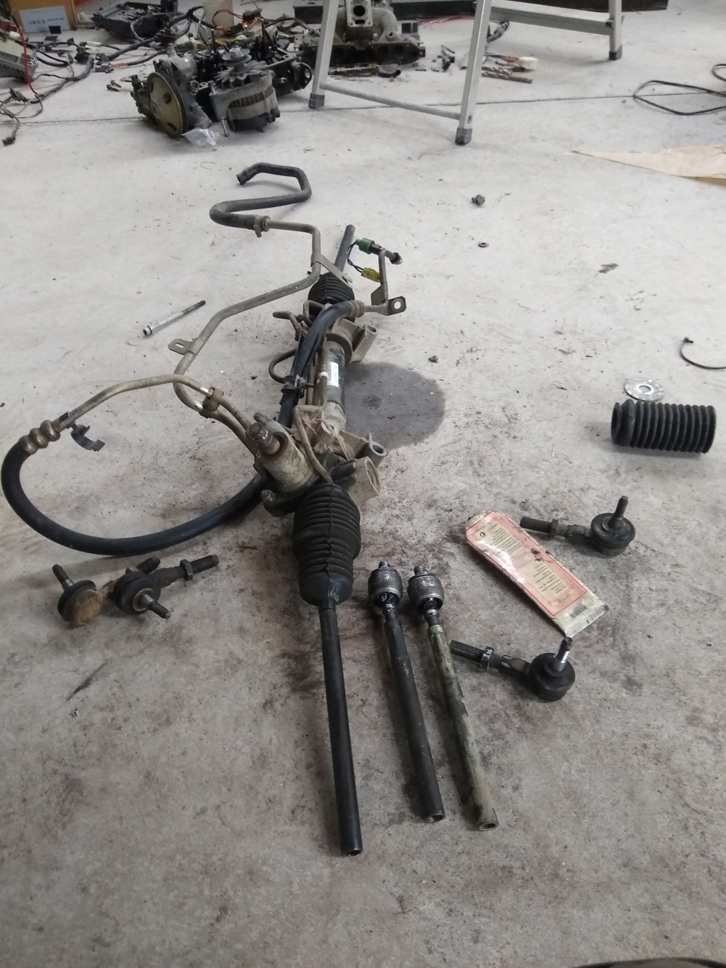

Cette année avant le départ en vacances, j'ai rajouté quelques options
L'injection récupérer sur une sup5
La da et le "gros radiateur" d'une sup 5 automatique
J'ai aussi récupéré une txe pour l'intérieur, je remettrai également les options électriques

Salut,
Pour la crémaillère as-tu mis celle de la Sup5 ? Il me semble qu'elle est plus courte que celle de la 11.
Comment as-tu adapté la colonne ?

Messagepar julien35 » 06 sept. 2020, 13:52
Il faut mettre la moitié basse de colonne de sup 5 avec cardan , comme ça aucun jeu , par contre il faut modifier le soufflet
La crémaillère est la même, il faut changer les rotules intérieures, il faut les supports et les vis , 4 au lieu de 2
C'est le top la da , l injection aussi, démarre au quart , pas fumée , pas de starter , pas de dilution de l'huile et conso largement diminuée
Après plus l'effet double corps et c'est du boulot a monter , beaucoup de modifications
