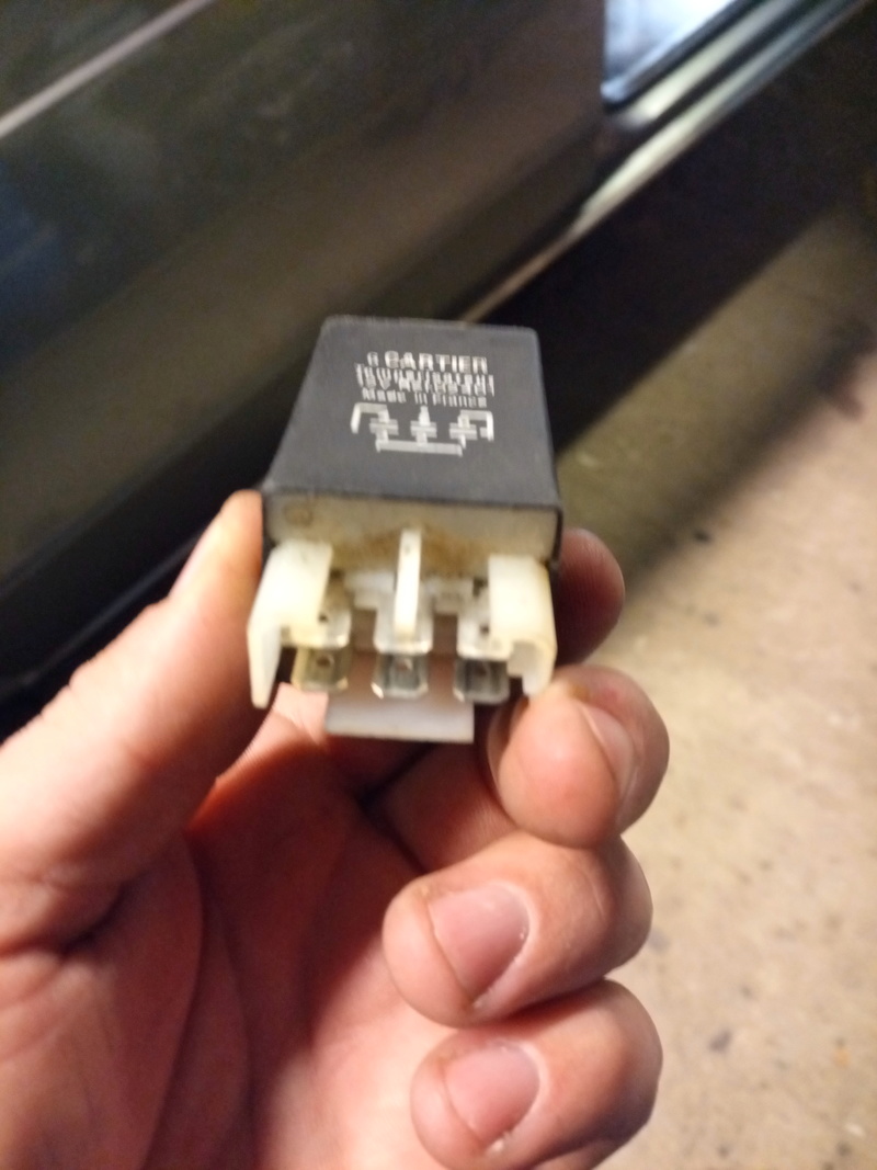

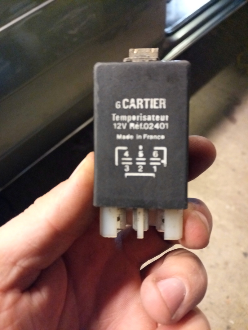

Le problème et que la centralisation marche plus j'ai essayer de change le temporisateur par un autre mais pas avec la même référence et c'est pareil et quand j'ai monte le faiseau de la centralisation elle et prise avec les vitres électrique d'origine donc a part du reste
Moi je vois que ce temporisateur quand pencez vous ?

Il faudrait déjà vérifier si tu as une tension sur le boitier (borne 6 ou 2)
De mémoire ton +12v direct arrive sur la borne 6 et la masse est sur la borne 2
Je remet la main sur mon schéma et je te confirme ca

J'ai trouve le problème et c'est réparé j'ai bien change le temporisateur et le problème venais d'une masse

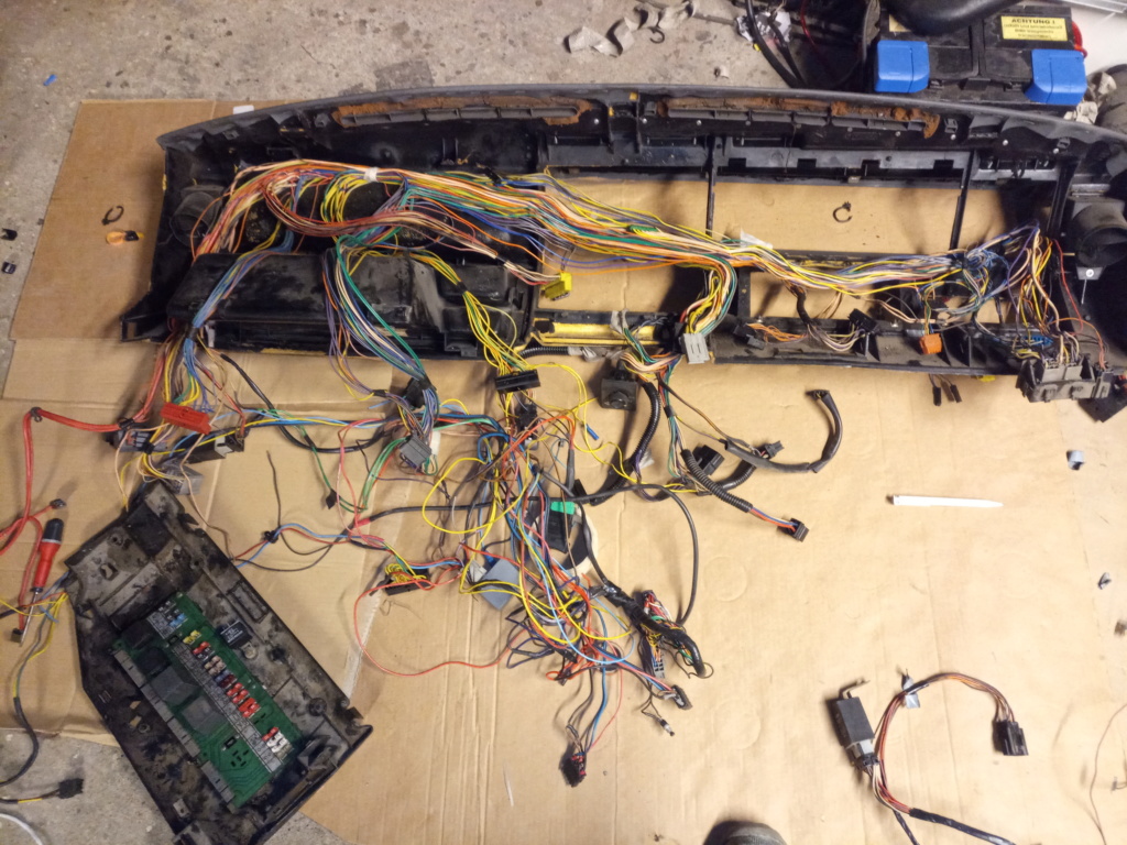

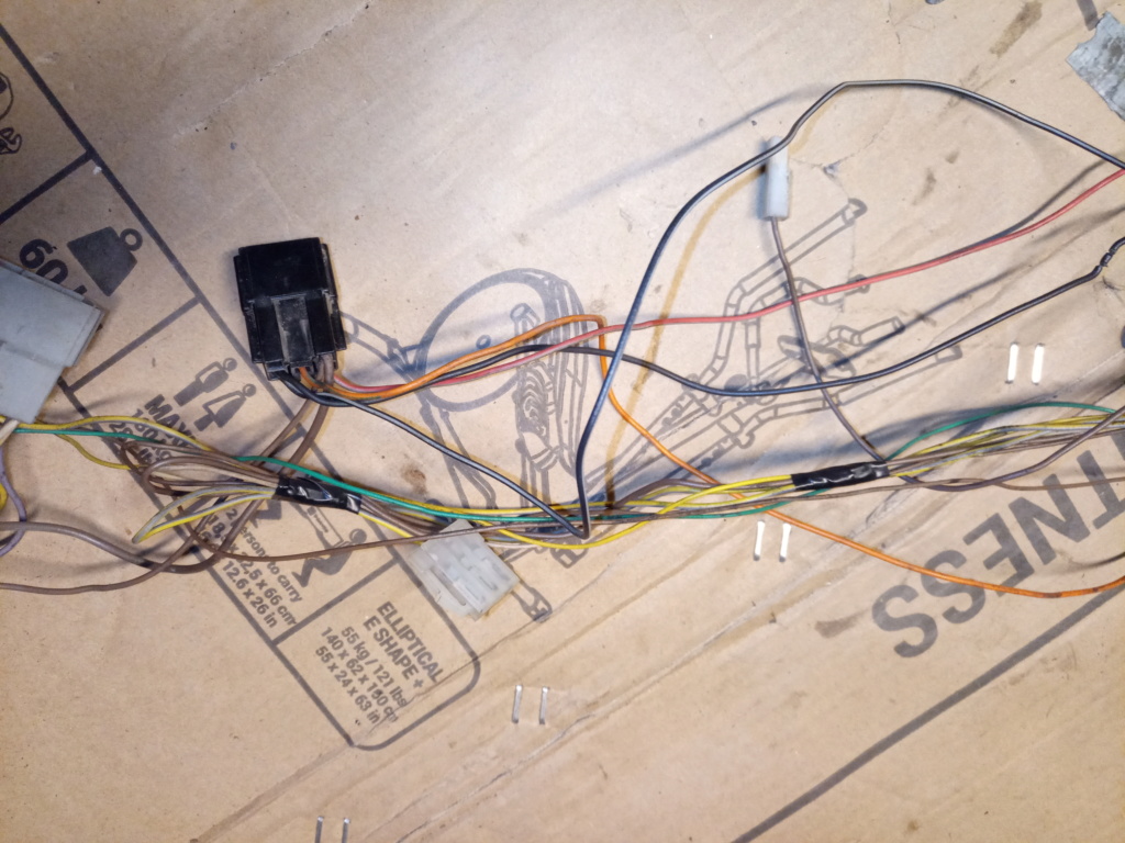

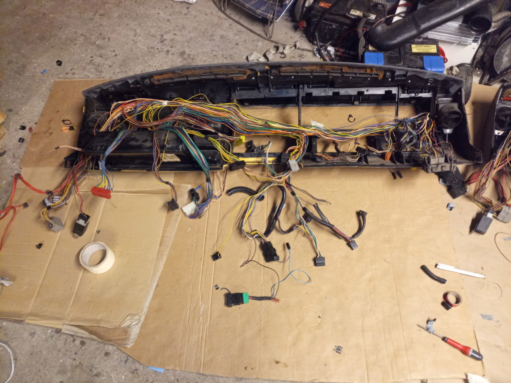

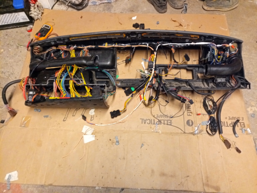

Voilà quelque photos du chantier dépose du tableau pour le remplace par un d'électronic et du coup j'ai refait mon faiseau de ma turbo ph1 qui avait était modifié a la bricoulou par l'ancien proprio et comme j'avais un faiseau de ph2 j'ai donc prélevé tout ce qui était vitre et fermeture centralisé pour le greffe sur le faiseau de la ph1
Faiseau vitre et fermeture déjà dégage du faiseau ph2
Le faiseau de la ph1 avant de faire le ménage du bordelle du bricoulou
Voilà le bordelle enlevé
Et le tout remis sur le tableau de bord de l' electronic

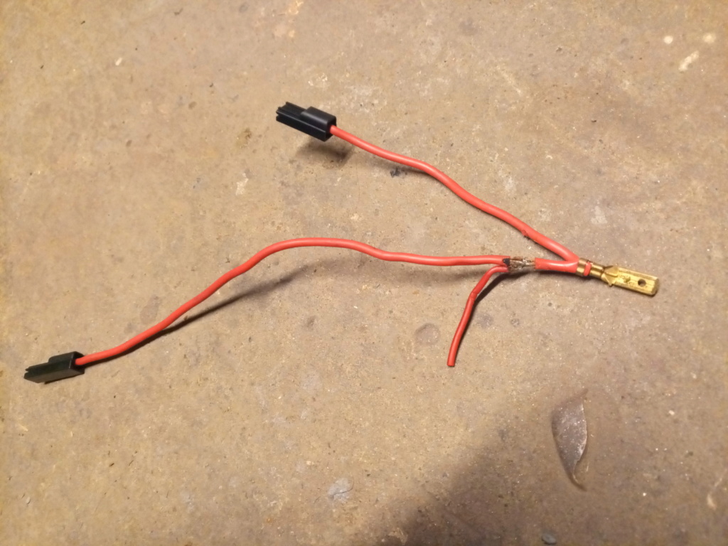

Voilà les trouvaille l' hors du démontage
J'en et trouve un packet des commes ça mais la sais bon j'ai tout supprimer et change les fils avec les fils du faiseau de la ph2

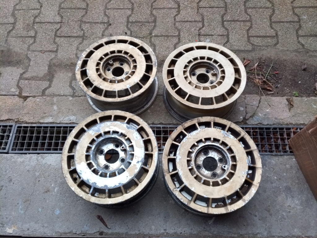

Donc voilà l'arrivé du matin de belle roulettes mais du boulot en sperpective manque juste les caches centro si quelqu'un en a vendre faite moi signe
