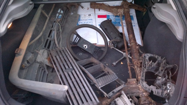

6.12.2011 J'ai mis une annonce pour acheter un train arrière sur les forums Renaults finnois, et après quelques jours j'ai était contacté par quelqu'un qui voulait vendre, à 20e! Donc le jour de l'independance de la Finlande, j'ai fait 200km et j'ai trouvé quelques autres pieces qui m'ont interessé:

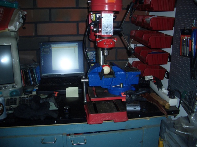

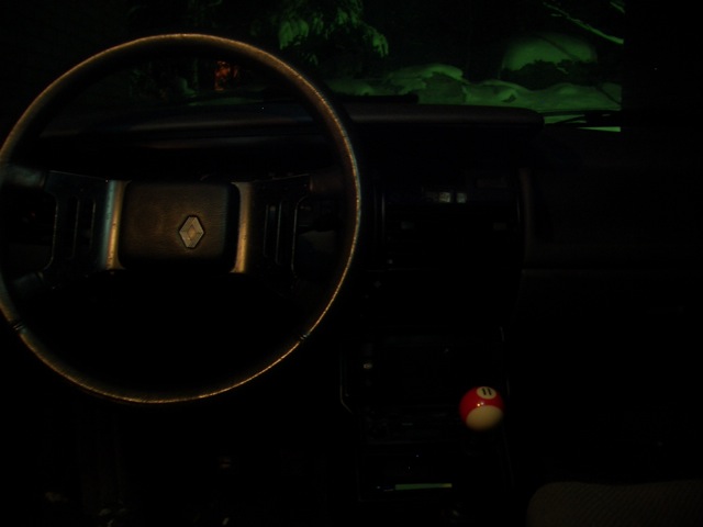

27.01.2012 Voici le nouveau pommeau, je commandé la boule de billard d'Angleterre, un type sur RetroRides, que j'ai ensuite percé:

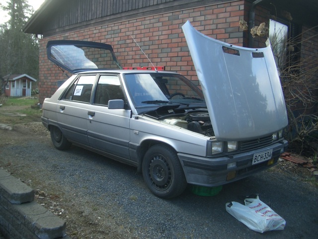

Et quelques photos d'hiver:

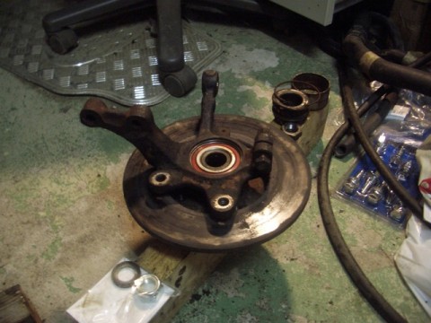

3.5.2012 On a un evenement de club le samedi, et le roulement du pneu avant fait du bruit, donc il faut la changer...
- Deserrage des boulons du pneu et le central. Puis soulever la voiture avec l'aide de la perceuse...
- Deconnecter tout, puis enlever le truc centrale ou est le roulement:
- Ca va bien rester la pendant la nuit:
- Enlever cet pièce:

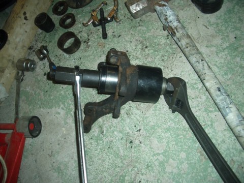

- Enlever le roulement avec marteau et un puller (?)
- Nettoyer:
- Mettre le nouveau roulement avec un enorme boulon
- Pret à mettre en place:

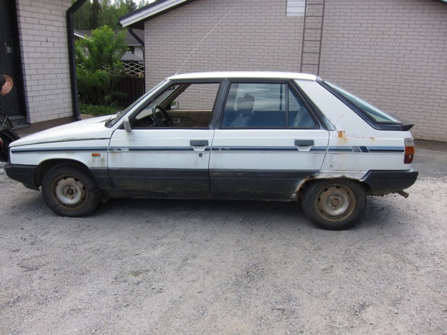

Ouaip, pour une fois que j'ai vue une R11 en vente, je l'ai acheté directe (aujourd'huo 15.6.). Bien rouillé, mais si je ne la mets pas en état, au moins les pieces détachées vont me servir. C'est un R11 GTS que j'ai acheté pour 50e.
