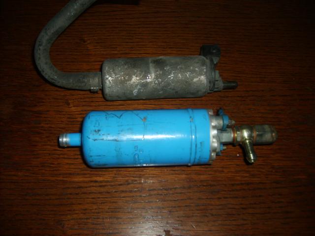

la je vais essayer une pompe de r21 2l turbo voir ce que sa donne ....
voila la pompe bleu en photo a coter de la petite g40 origine :

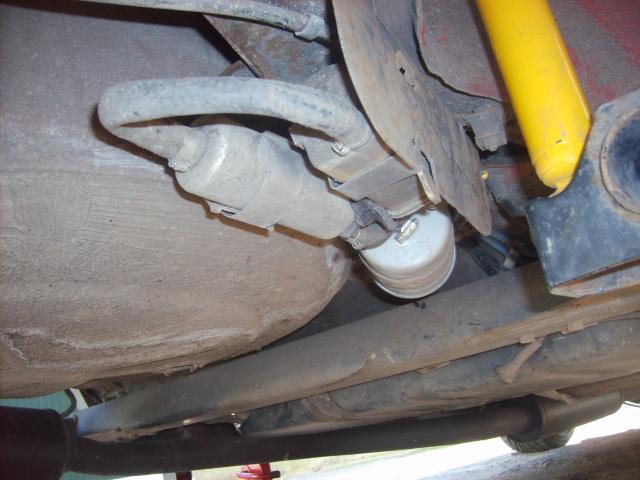

démontage pompe a essence :
montage nouvelle pompe :
et la verdict ..... sa démare pas !
donc redémontage et je teste la pompe : elle tourne au ralenti de temp en temp !!
et remontage d'une autre pompe origine :
et la verdict : c'etai bien ma pompe origine qui était faible , car maintenant a 2.5b essence sa roule nikel :bien:

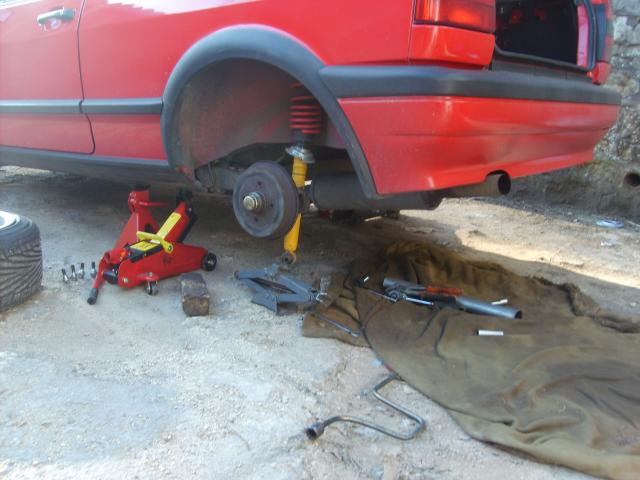

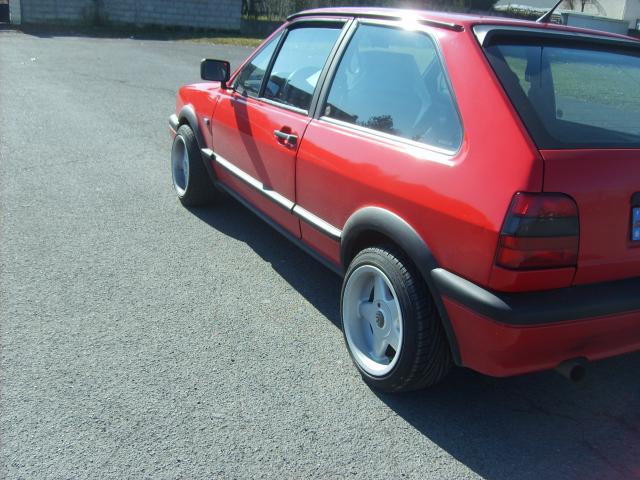

démontage amortos arrière pour les remonter de 1 cran , car je touchait de trop les pneus :
fini :
voila , maintenant sa touche pu :yes:
