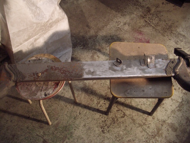

La Turbo, pas trop avance. Avec le demenagement à 300km et vu qu'elle a passez 1 ans dehors (couvert), elle a pris un scare coup, surtout que j'ai fait la connerie du siècle, et je ne l'avais pas traité avant le démènagement... Donc j'ai passé enormement d'heures à enlever la rouille de surface avec un truc avec des filles de metal attaché à une perceuse.
23.3.2011:
Puis, je l'ai paint vite fait avec un paint qui contient du zinc. Ceci est juste qu'elle tient justqu'à ce que j'ai le temps de la finir.
J'ai aussi fait le train arriere:
Finis, j'ai pu la transferer dehors:
23.3.2011:

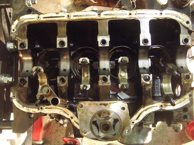

Bon, j'ai continué a bosser sur le moteur de la première:

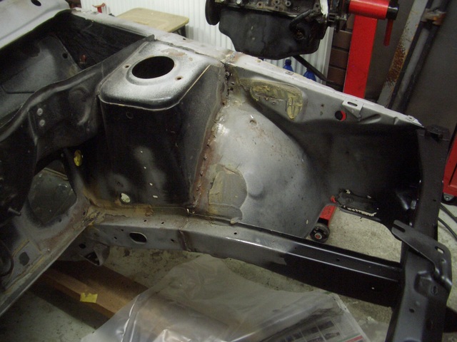

J'ai commencé à bosser sur le chassis, et j'ai eu de l'aide:
