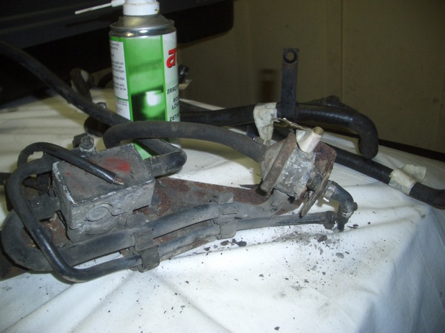

Bon, je me suis dis que vu que j'en ai un de regulateur de pression en plus, je vais le changer pour voir... Ca viens de ma ph2, donc il y a le truc pour mesurer la consommation(?).
Les pressions ont augmenté un tout petit peu, mais pas assez pour faire une difference. J'ai acheté un filtre ou il n'y a pas d'element en papier, mais juste du plastique percer donc ca ne joue pas. Ce photo me dis que elle devrait au moins utiliser l'essence qui est la, mais ca ne bouge pas quand j'essaie de demarrer. J'avais meme mis le carbu à l'air libre.
Maintenant je commence a penser à un gremlin élèctrique, par example la terre (-) de l'écu.

C'est quoi ce T sur l'arrivée d'essence? Je ne vois pas ton régulateur.
Oui sur certaines 11 il y a le débitmètre, sur ma ph1 il y était, mais je l'ai viré pour simplifier le circuit.

Le T c'est pour la manomètre de pression d'essence, que j'ai attaché avec du scotch sur ma pare brise pour la voir :)
Quand j'ai changé le régulateur, j'ai viré le débimètre.
