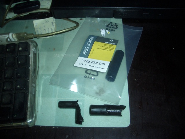

4) La dernière chose que j'ai essayé, c'était de mettre en place une piece-T que j'avais cassé lors du remontage du moteur. C'est la pièce qui relie une des sortie de la "intake manifold", l'entrèe du turbo et le collecteur d'huile ou qqc comme ca. Donc je ne l'ai pas monté en cup (encore). Mais bon, ca na pas resolu la situation.
Je dois avouer que j'etais etonné que j'ai pu acheter la pièce à mon concessionaire Renault. Ils ont sortie le vieux bouquin des pièces (que j'ai aussi), mis le numero sur l'ordi et il restais au moins une en France, et ils l'ont commandé, et je l'ai recu aujourd'hui...

Cool de trouver une petite pièce comme ça :bien: Par contre elle était pas trop chère ? Des fois ils abusent...

10e, donc c'est chère pour une T en plastique, mais pas chère vu que c'est une pièce specifique au Turbo(?) et que je l'ai eu chez mon concessionaire.
J'ai aussi acheté il y a deux semaines, une piece qui ressemble à un cylindre d'env. 2cm de long et 4mm d'epaisseur, qui tient le cardan coté passager en place. D'origine, c'etait deux petits cylindres, mais le mec aux concessionaire m'as dis que ca a était remplacé par cet pièce. Vu que ca coutait 3e, j'en ai pris deux, surtout qu'ils avaient les pieces en stock. Et ca rentrait bien, donc ca doit être la bonne piece :)
