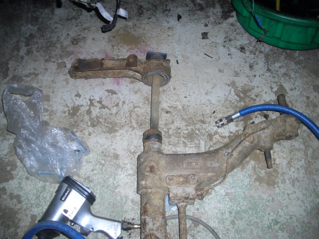

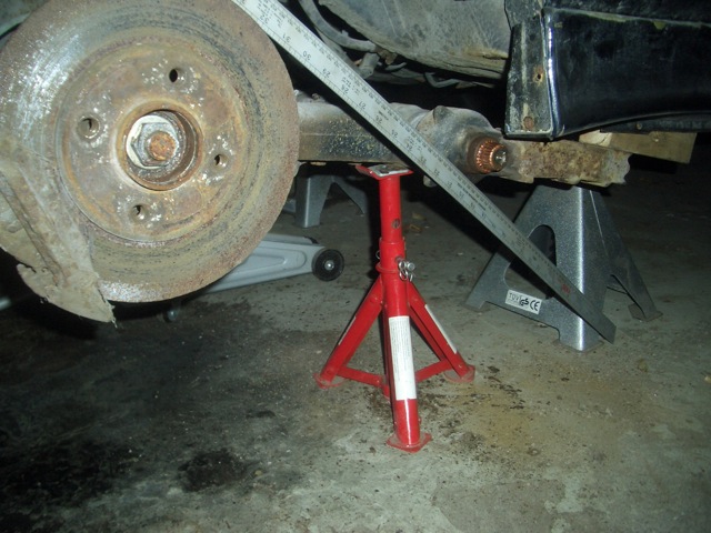

J'ai continué à bosser sur le train arrière. Je pensais qu'un des barres était foutue, mais il se peut que le proprio d'avant à baisser l'arrière vraiment bas... Aussi, les bas de caisses ne permettant accès direct au barres de torsion, il a fallut déposer le train avec tous les tuyuax de freins etc encore attachés.
J'ai réussi à enlever les barres et les remettre. J'ai remis tout en place et baissé la voiture, mais c'etait encore un peu trop bas. Donc, je soulève encore la voiture, par contre, j'ai laissé le train arrière en place. J'ai enlevé et remis les barres de torsion après reglage, et tout ca avec les 5cm d'espace qu'il y a avant le bas de caisse. Le plus dur c'est de remettre la barre après reglage. Voici enlevement:

C'est vrai qu'on a pas de place pour sortir les barres de torsions! Mise a part sa, sa se fait bien :D

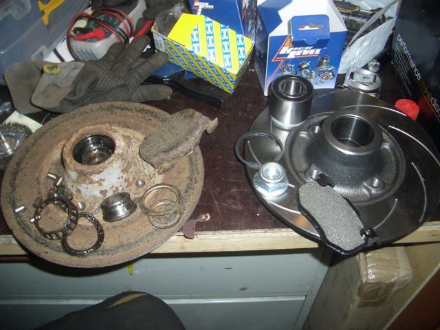

J'ai continué sur l'arrière, les disques et les plaquettes de freins me semble un peu vieux :hum: Le coté gauche est parti avec des coups legeres de marteau en plastique, par contre l'autre coté... J'ai du bien attaquer, et le parti interieur du roulement, j'ai du la coupé avec le dremel et la casser pour le sortir. On remarque tout de suite la difference quand on travail quand un coté a était graissé alors que l'autre non... Voici l'ancien/nouveau, on voit aussi l'anneau interieur du roulement avec les traces de dremel...
Puis, j'ai remis des roulements neufs, en mettant de la graisse au roulement un peu partout. Ca, c'est ma presse:

Ca y est, les freins arrières sont changés. J'ai aussi reparé le temoin de pression d'huile, les fils était inversés :-'
Je pense que les photos disent plus que les mots dans ce cas la:
Le jaune ca fait un peu trop tuning, mais vu que tous les autres pièces était neuves, je ne voulait pas mettre les freins pourris dessus...
