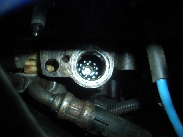

J'ai reparé les feux avants, les fils (-) etait à refaire, l'autre était coupé et l'autre brulé (la connection).
J'ai aussi voulu faire un truc qui est facile et "amusant" à faire, donc j'ai enlevé ca:
..pour la remplacer avec ca:
et la voila en place:

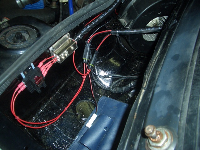

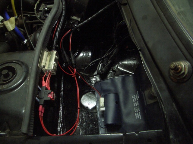

Pour le ventilo j'ai refait des cables pour le mettre en marche depuis l'interieur (obligatoire pour la contrôle technique). En meme temps, j'ai passé les cables pour faire marcher la pompe de lave glace, qui est maintenant dans un sac. J'ai choisi ca vue que je veut eviter d'avoir aucun tuyaux attaché au "hood", et ca c'est le plus pratique quand il faut replacer le reservoir. De plus, ceci est en plus juste pour le contrôle technique encore.
Pour avoir un (+), j'ai pris un cable epais, avec un fusible assez grand, attaché à la batterie. Après, ce cable est relié à un bloc qui le partage en quatre, qui est encore suivi d'un bloc de porte fusibles. C'est ce que j'ai appris quand je faisait un peu plus serieusement du autohifi, c'est qu'il faut mettre un fusible à chaque fois qu'un fil change d'epaisseur...
J'ai aussi acheté des connecteurs (prevenance ebay-asie), pour essayer si'ils sont bons. Je crois que ca ne coute que 5e les deux paire ou qqc comme ca...
Il me manque plus qu'a marquer les fils...

Matias a écrit :Meme si la famille s'est aggrandie d'une fille, j'essaie d'aller au garage de temps en temps (la nuit...).

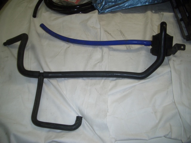

[ http://masi.1g.fi/kuvat/Auto/2011_11_15_11_Threadi/20120319_Oil_CIMG0924.JPG/full ]
[ http://masi.1g.fi/kuvat/Auto/2011_11_15_11_Threadi/20120319_Oil_CIMG0919.JPG/full ]
[ http://masi.1g.fi/kuvat/Auto/2011_11_15_11_Threadi/20120320_Oil_CIMG0932.JPG/full ]

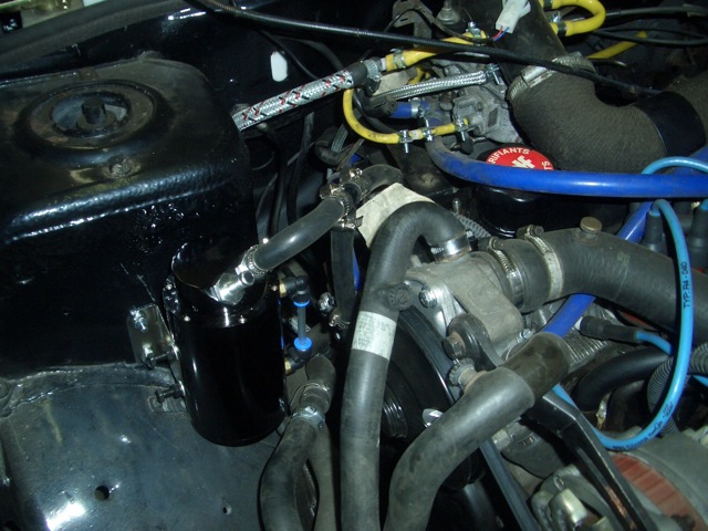

C'est un reniflard de luxe?

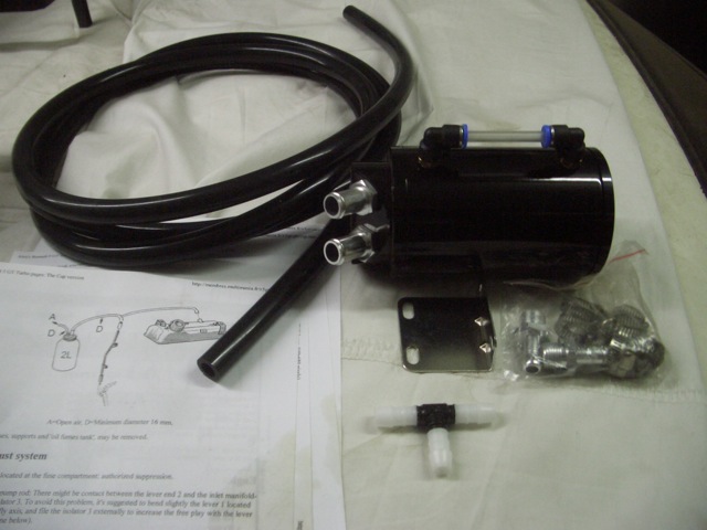

radgab a écrit :C'est un reniflard de luxe?
C'est le montage coupe pour les vapeurs d'huile.

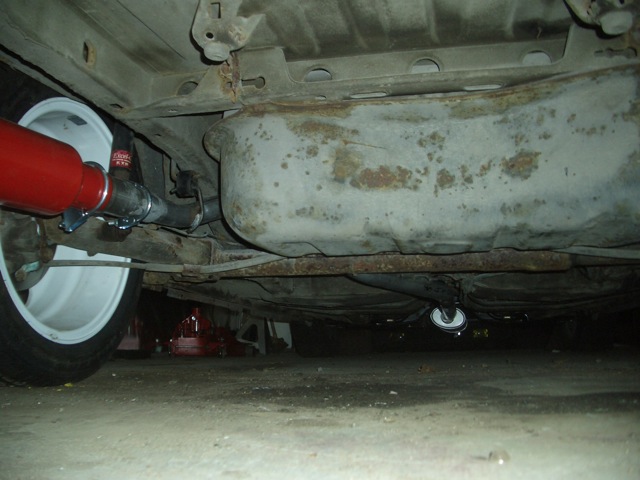

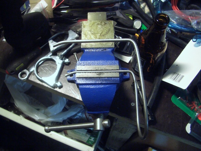

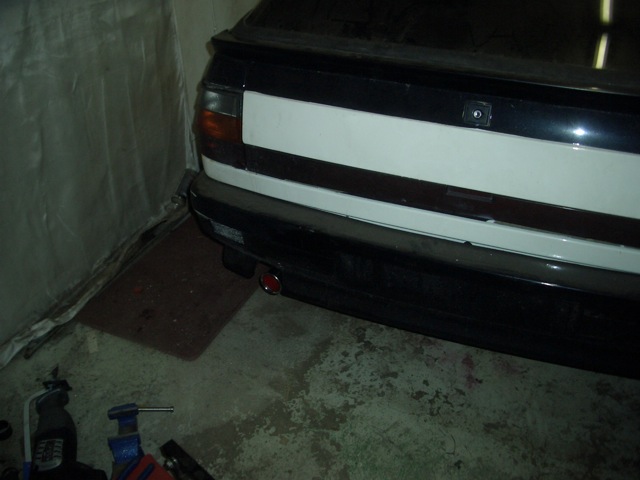

J'ai enfin reussi à mettre le pot d'échappement en place. Il fait vraiment un beau bruit. Par contre, je pense qu'il y a quelques fuites, mais ca ne m'étonne pas vu que j'ai du utiliser des petits bouts pour avoir tout ensemble.
Le dernier support pour le pot formé à la main:
Je trouve que ca fait discrèt, et c'est bien:
Maintenant j'ai du retourner au travail. En Finlande on peut prendre 3 semaines de vacances après la naissance d'un enfant, dans mon cas 2 semaines payé par la boite, et 1 semaine par l'état, à 60-80% du salaire. -> Donc maintenant la voiture va avancer plus lentement, mais il ne reste plus beaucoup pour la faire passer au CT.

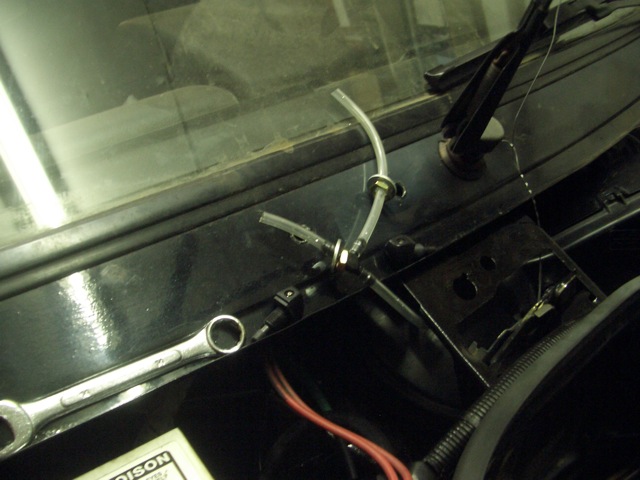

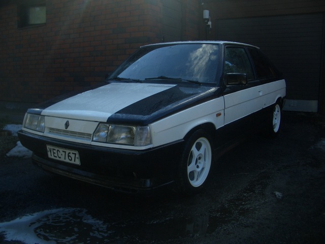

J'ai ensuite monté les jets de lave parebrise. Vu que je ne veut rien avoir sur le bonnet, je les est mis à un nouveau endroit, avec des jets nouveaux universels.
Vue qu'il faisait beau et plus de 0C, je me suis dis qu'il faut laver la voiture avant de l'amener au garagiste.

Pas bête les gicleurs sur la baie de pare brise.
Elle est belle ta 11 avec ces jantes, avec les autocollant ça va être super!
Re: Projet: R11 turbo -88 (pignon, lavage, stickers, garagiste)
Darkslide a écrit :Pas bête les gicleurs sur la baie de pare brise.

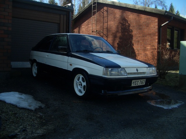

J'avais cet idée il y a deja quelques temps. Je suis allé au plus grand expo de voiture en Finlande où notre club a un stand chaque année, et j'ai discuté avec mon pote qui avait sa R5 sur le stand. Il m'as dit que sur les 5, c'est l'emplacement d'origine. Pour moi, je ne savais pas. Les deux gicleurs voient sur cet photo:
