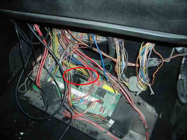

Bon, je crois que j'ai trouvé pourquoi la pompe à essence a une vie à elle meme. J'etais en train d'installer le lambda MTX-L, quand ca me donne erreur E9, qui veut dire pas assez de jus (amperes/volts). J'avais deja installé un voltmetre au meme endroit, et ca me donne 8V, et quand le lambda ce me marche, ca descent tout en bas. Quand je bouge la connection noir sur les tableau des fusibles, j'ai assez de volts et la pompe à essence marche normalement...
Quoi faire? J'ai essayé de passer un coup de papier à sable sur les connections et rapprocher celles qui sont sur le truc plastique en noir...
